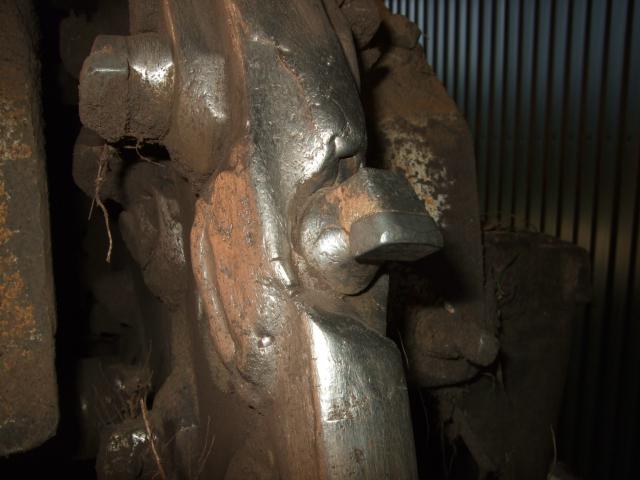

Hierfür habe ich mir einen Kupferdorn drehen lassen,mit der gleichen Gradzahl wie bei der Kugel.
Hier zeige ich einige Aufnahmen,die den Verschleiß der Einschweißhalter für die kurzen Zähne gut wiedergeben.
Hier der Halter ohne Zahn,gut sichtbar der verschlissene Kugelsitz mit den Ausspülungen.
Hier wurde der Kupferdorn eingeschraubt,der verhindern soll,daß das Scheißgut nicht in den Kugelsitz läuft.
Jetzt wird um den Kupferdorn eine Verschleißnaht geschweißt,ohne das Schweißgut in den Kugelsitz
laufen kann.Die Naht wird so hoch aufgebaut,das der Kugelsitz mit dem Zahn geschützt ist.
Hier ist ein neuer Zahn in den aufgeschweißten Halter geschraubt worden.
Für die Schweißnaht sollte eine Edelstahlelektrode genommen werden.Für die Naht unmittelbar am Kupfer
eine 2,5mm,und für die Flächen eine 3,2mm Elektrode.
So können die kurzen Einschweißhalter erhalten werden ohne sie auszutauschen,denn ein Austausch der
Halter ist mit wesentlich mehr Arbeit verbunden,und es muß mit absoluter Präzision gearbeitet werden,
in Punkto Gradzahl und Höhe.
