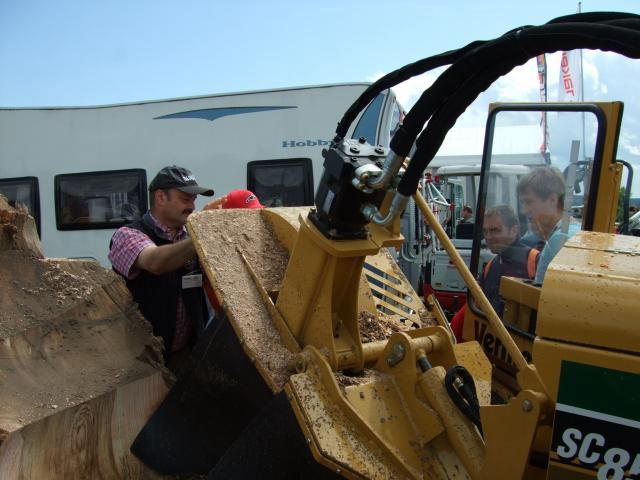

Vermeer
Vermeer ist auf der Demopark wegen seinen Vorführungen
beliebt. Es wurde die SC 852 gezeigt. Eine Radmaschine
mit Hydrostat und 85 PS Cummins. Damit hat sich Vermeer
in die Reihe der Hersteller mit Hydrostatisch angetriebenen
Schneidrädern eingereiht.
