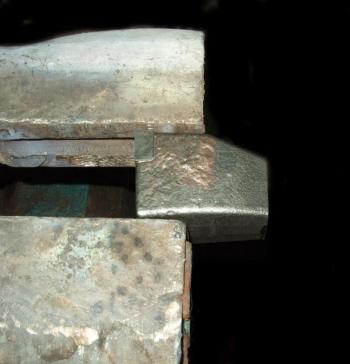

Zahn im Schraubstock
Der Fräsmeißel wird in den Schraubstock gespannt.
Jetzt wird 34 mm von der Schneide nach hinten die Schnittstelle
angezeichnet.
Nun wird mit einem Einhandschleifer mit dünner Trennscheibe
der vordere Verschlissene Teil abgetrennt.
Danach werden die vier Seiten je mit einer 45 Grad Fase versehen.
Das kann ebenfalls mit einem Einhandscheifer mit Schruppscheibe
geschehen.
Angefaster Meissel
Das Anfasen ist erforderlich damit die Schweißnaht
tief eindringen kann,und nicht von außen abgeschliffen
wird

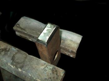

Zahn angeheftet
Hier wird der vorbereitete Standartfräsmeißel an den
Ahwimeißel angeheftet.
Dazu wird der Ahwimeißel auf eine Metallplatte gelegt.
Das gekürzte Vorderteil wird mit einer Grippzange geklemmt
Jetzt wird der Zahn am Ahwihalter ausgerichtet und geheftet.
Fertig geschweisster Zahn
Der geheftete Meißel wird jetzt umgedreht und von der
Unterseite ebenfalls geheftet.
Danach wird er von allen Seiten verschweißt.
Es kann mit normalen Stahlelktroden geschweißt werden.
Es kann auch mit Schutzgas und Draht geschweißt werden.
Ich selber benutze einen Inverter und schweiße mit
2,5 mm Edelstahlelektroden.
Den fertig geschweißten Meißel abkühlen lassen.
