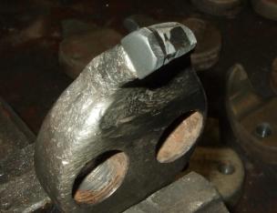

Hier wird der Stahl unterhalb
der Hartmetallplatte mit einer
Schruppscheibe weggeschlif-
fen.Es ist zu vermeiden mit der
Diamantscheibe Stahl zu schlei-
fen,weil diese sonst zuschmiert
und schnell verschleißt.

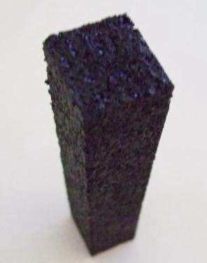

Deshalb sollte sie mit dem
Reinigungsgummi öfter abge-
zogen werden.Reinigungs-
gummi bei laufendem Einhand-
schleifer über die Scheibe
ziehen.

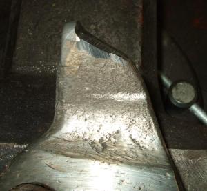

Jetzt wird die Diamantscheibe aufgespannt. Es sollte vorsichtig,ohne großen Druck geschliffen werden. Die ganze Fläche der
Diamantscheibe sollte genutzt werden. Die Unterseite der Scheibe kann durch drehen des Schleifers ebenfalls genutzt werden.
Hier wurde mit der Diamant-
scheibe gescliffen.Der Schnitt-
winkel sollte eingehalten werden.
Der Radius kann durch zwei
Flächen seitlich nachgebildet
werden.
So sieht ein scharf geschliffener Zahn in der Seitenansicht aus.
