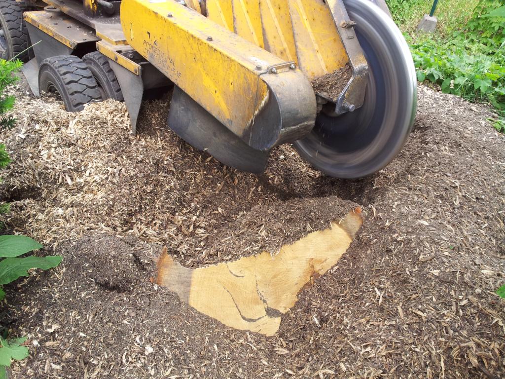

Ja zur Zeit das beste Schneidsystem.
Da hier eine 110ner Vermeer gezeigt wird,werden sich wohl die 110ner mit Yellow Jackets die Augen reiben.
