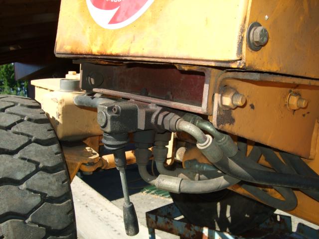

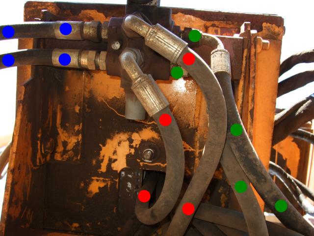

Beitragvon Franz » Mi 2. Jun 2010, 15:43
So Martin
Hier die Beschreibung :
Für mich der beste Platz ist unter dem Steuerpult. Hier kannst Du das Steuerventil anschrauben,siehe Bild.
Das Steuerventil sollte so aussehen.Die Anschlüsse habe ich zun einfachen Verständnis farblich gekennzeichnet.
Das Ventil ist von unten aufgenommen.
Zu den Farben :
ROT : Die beiden rot gezeichneten Schläuche,kommen von oben vom Steuerventil ( bei mir Teleskophinterachse )
Grün : Die grünen gehen zum Zylinder ( bei mir Teleskophinterachse ) erster Steuerkreis
Blau : Die blauen gehen zum Hebezylinder,zweiter Steuerkreis
Im Grunde einfach,Du schaltest mit dem unteren Steuerventil von einem Zylinder auf den anderen.
Aufwärts und abwärts regelst Du mit dem oberen Steuerventil.

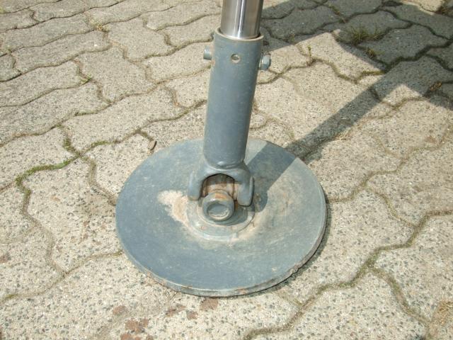

Danke für die Mühe Franz. Noch eine Frage, wo hast Du den Stützfuss her? Habe überall im I-net gesucht. Nix gefunden. Habe noch eine alte Schwungscheibe von meinem U1200 rumliegen. Zur Not muß ich denn nehmen.
Re: Allgemeines zum Tieffräsen
Beitragvon Franz » Do 3. Jun 2010, 13:52
Bitte so stabil wie es geht.
Es ist eine ausgebrannte runde Platte die wurde warmgemacht und unter einer Presse ballig gedrückt.
Dann lag da noch ne alte stabile Kardanwelle rum,die sich anbot.
Ein stabiles Gelenkstück muß da unbedingt zwischen.
Viel Spaß beim machen.
Beitragvon Martin » Do 3. Jun 2010, 15:15
Naja, dann denk ich, dass ich die Schwungscheibe nehme. Das Ding wiegt ca. 20kg und ist stabil. Sag mal Franz, würdest Du an meiner Stelle ein Kreuzgelenk nehmen oder ein Kugelgelenk?
Beitragvon Franz » Do 3. Jun 2010, 16:08
Würde ein Kreutzgelenk vorziehen.
Du kannst es schrauben oder schweißen und vor allen Dingen abschmieren.

Habe das Kreuzgelenk genommen. War heute auch noch fleißig. Stützfuß mit Kreuzgelenk ist fertig. Bilder werde ich mal die Tage reinstellen.

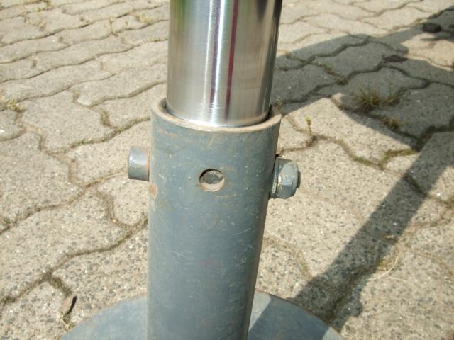

Beitragvon Franz » Mi 9. Jun 2010, 10:57
Hier nochmal zwei Bilder von der Befestigung Klobenstange Kreutzgelenk.
