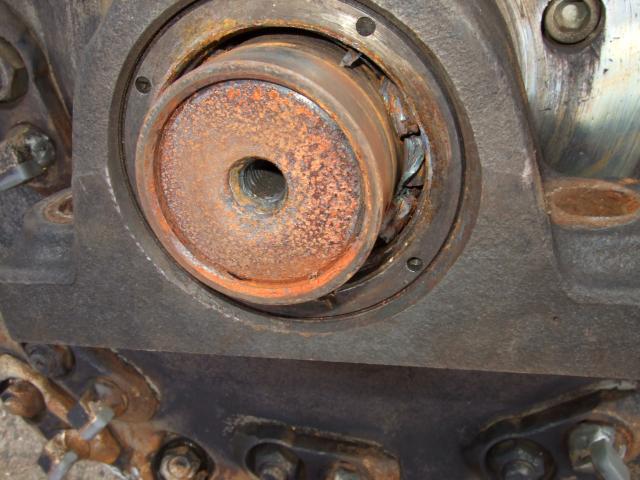

Irgendwann fängt es vorne an zu knirschen oder zu quietschen,dazu kommt noch ein schlagender
unrunder Lauf.
Das Ergebnis : Die Schneidradlager haben den Geist aufgegeben.Wie kann das angehen,hab ich was
falsch gemacht,Fragen über Fragen.
Frage 1 ) Wieso konnte ich das nicht vorher erkennen ?
Man kann das Spiel der Lager spüren,wenn man nach dem Fräsmeißel wechseln diese festzieht.
Dieses geschiet mit einem Langarm Inbusschlüssel mit aufgestecktem Rohr.
Der Inbusschlüssel wird rechts herum gedreht,also nach oben,hierbei wird das Schneidrad angehoben,
dabei ist das Lagerspiel sichtbar und spürbar.
So kann auch beim Kauf einer Stubbenfräse der Zustand der Lager überprüft werden.

Einige Kollegen haben Probleme die defekten Lager von der Schneidradwelle abzuziehen.
Grund für das Mißlingen ist Paßungsrost. Die Lager sitzen bombenfest.
Aus meiner, und der Erfahrung meiner Kollegen,sollte man die Lager mit dem Flex in Querrichtung
auftrennen und dann mit einem Meißel abschlagen,
Die innere Lagerbuchse dann vorsichtig mit einem 125er Einhandschleifer mit 2mm Trennscheibe
oben und unten vorsichtig längsseits einschleifen,und der Rest wird mit dem Meißel entfernt.
Der Preisunterschied ist so gering,daß man auf ein Instandsetzen durch neue Innenteile verzichten sollte,
und komplete neue Lager nehmen sollte,denn offtmals sind die Gehäuse innerlich beschädigt,was
äußerlich nicht gleich erkannt wird.

Leider höre ich immer wieder von einigen Kollegen,die es etwas zu genau mit der Sauberkeit nehmen.
Im Bereich der Schneidradlager sollte man äußerste Vorsicht walten lassen,gerade mit dem Hochdruckreiniger.
Wenn da Wasser rein kommt fangen die Innereien an zu rosten,was auf die Endzeit einige Betriebsstunden kostet.
Muß man in der Region dennoch arbeiten,sollte man sie vor der Reinigung gut mit Fett abschmieren ( Vollpressen ).
