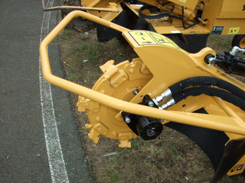

Beitragvon Franz » So 15. Sep 2013, 14:14
Sie kam mir vor die Linse.
