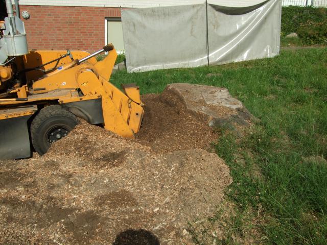

Meine Aufnahmen stelle ich sonst über meinen Server ein,hier habe ich das mal so gemacht wie ich es beschrieben habe.
Du solltest die Bilder in einem Bildbearbeitungsprogram,( auf Format,dann auf Amessungen gehen und 640 x 480 Pixel anklicken und speichern. Mein Bild hat auch 640 x 480 Pixel.Wenn die Datei zu groß ist mußt Du soviel scrollen.

Re: Spritzschutz beim Stubbenfräsen
